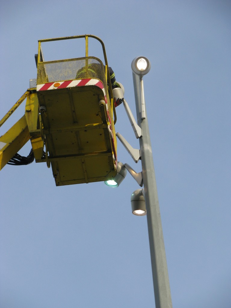

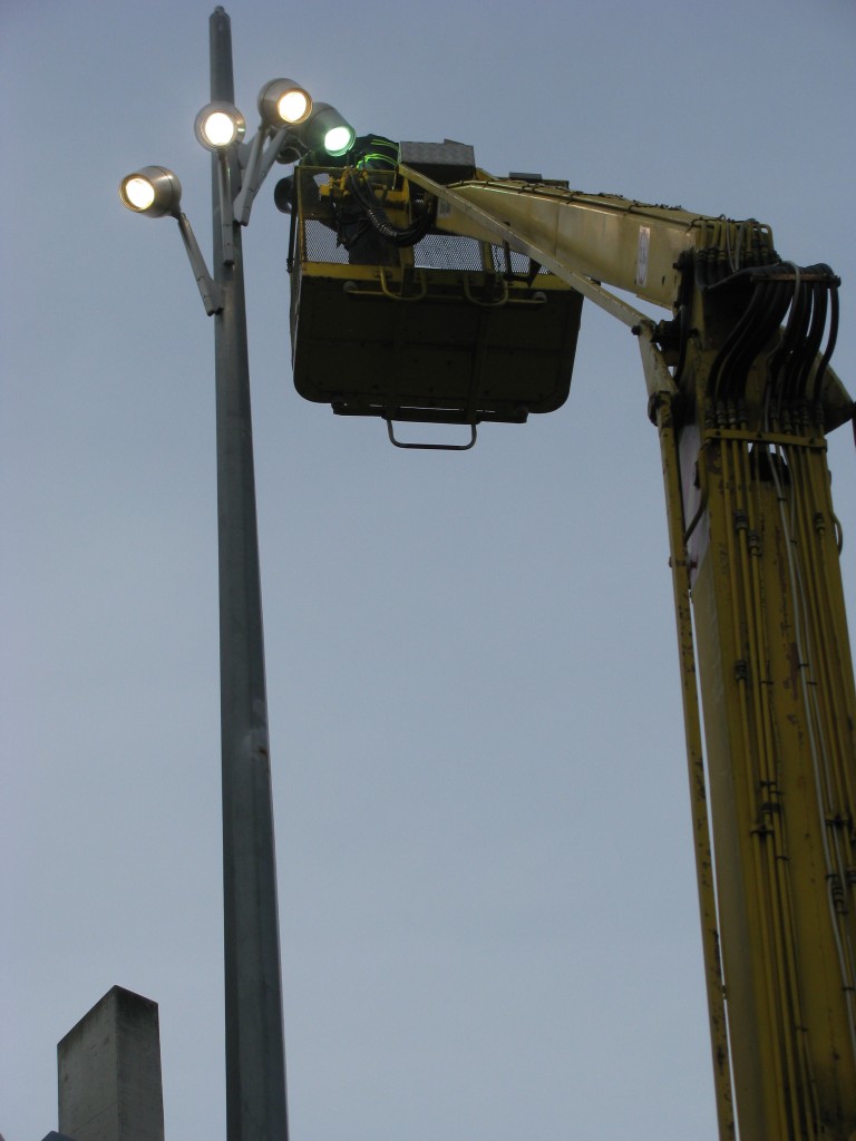

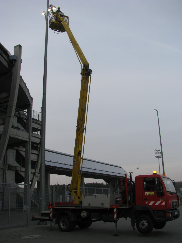

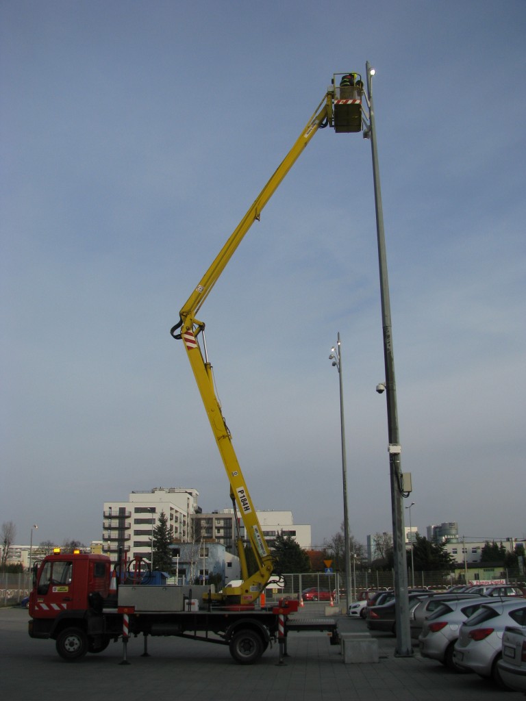

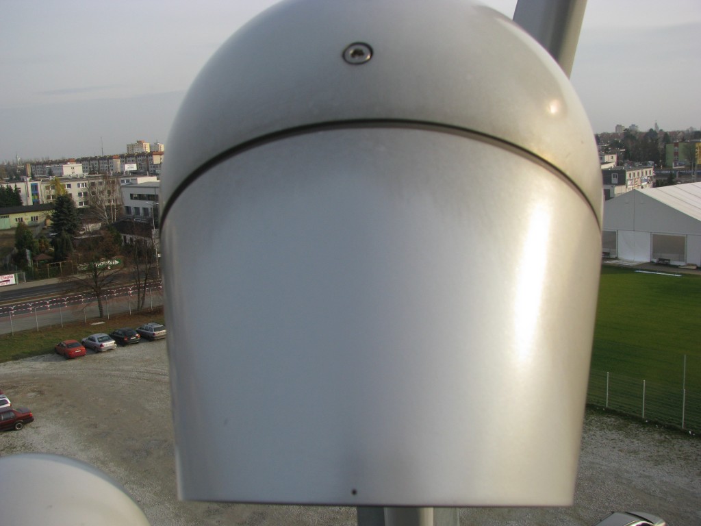

Witam, tym razem zdjęcia z naprawy oświetlenia parkingów przy Stadionie na ul. Bułgarskiej w Poznaniu

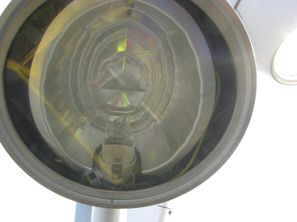

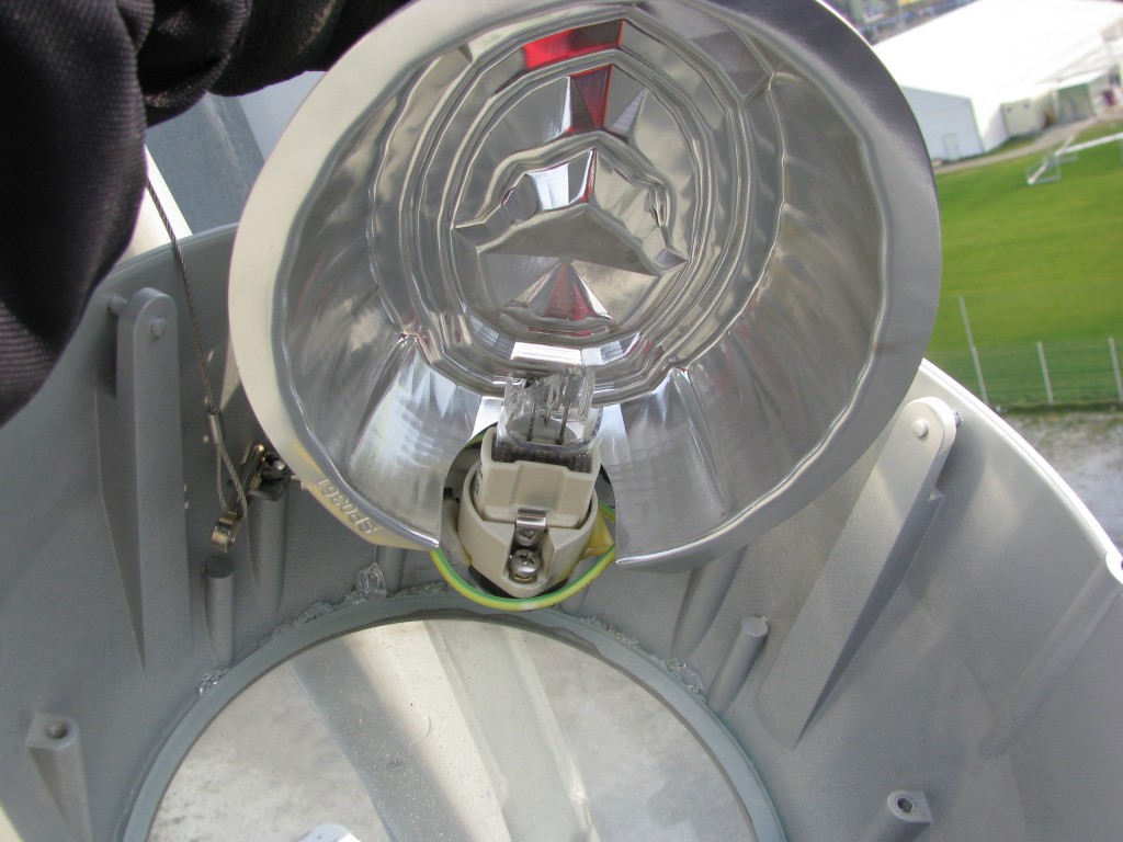

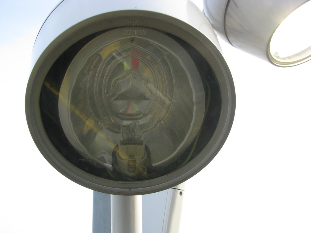

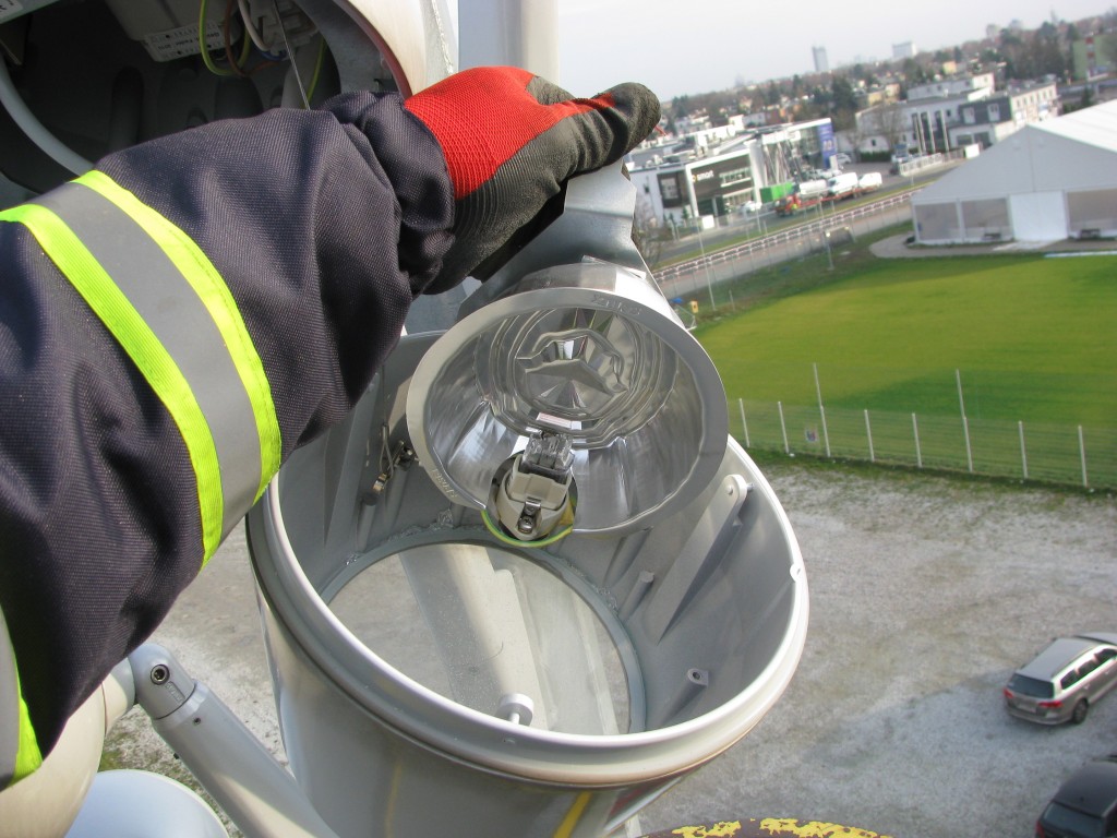

Oprawy Selux- nowe źródła lampy CDM-T 150W/942
Uszkodzone źródła

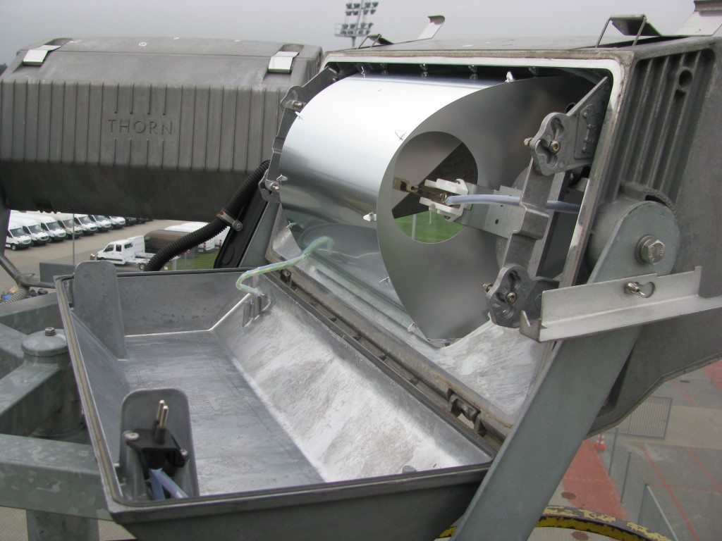

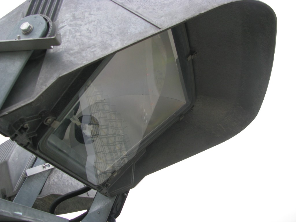

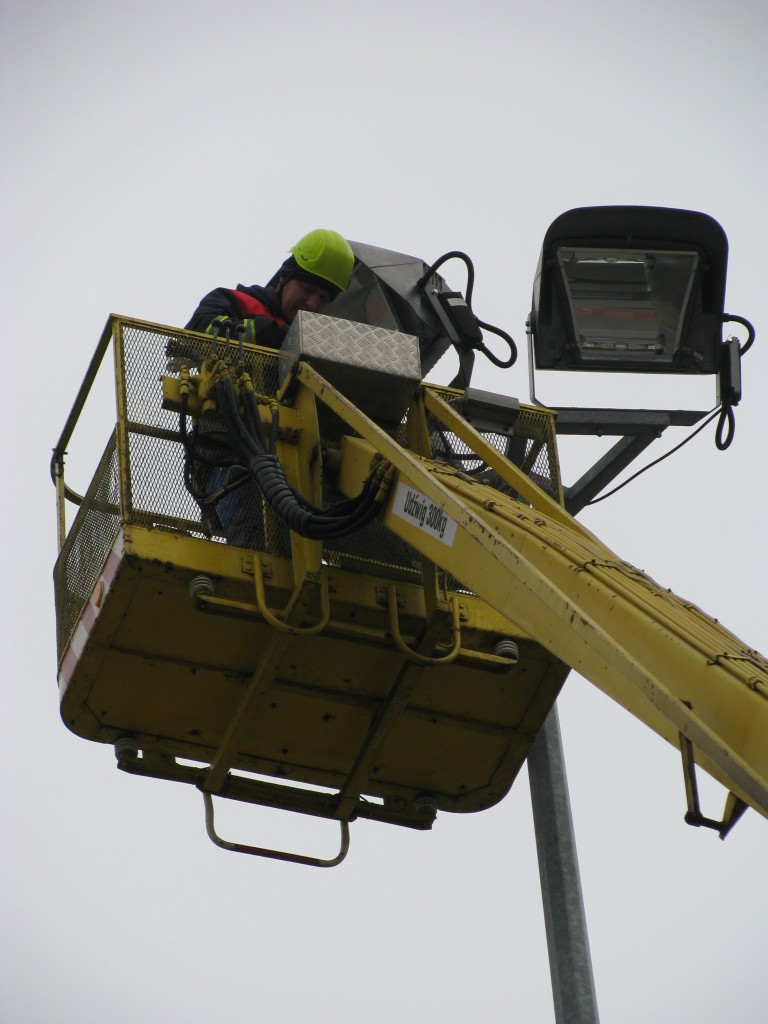

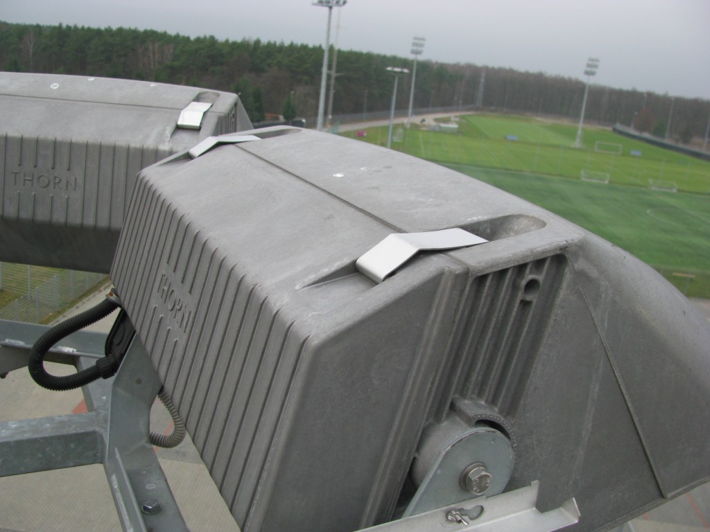

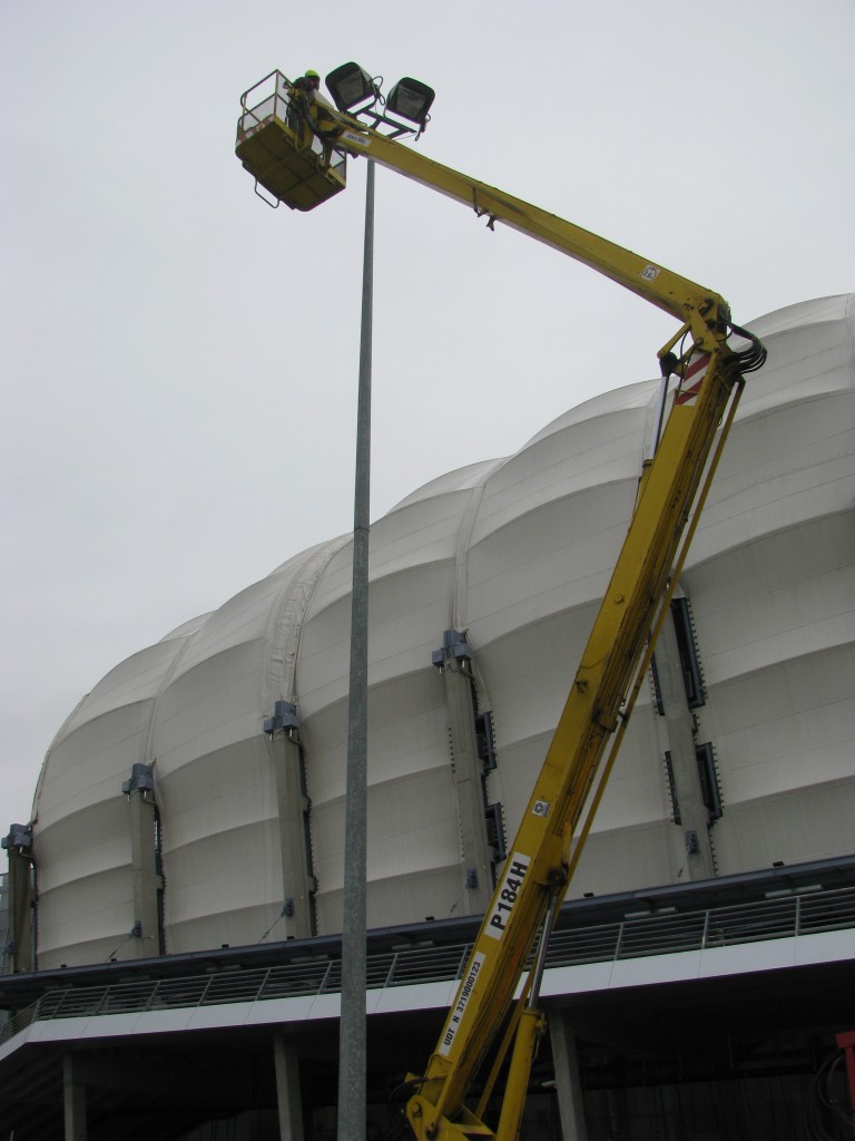

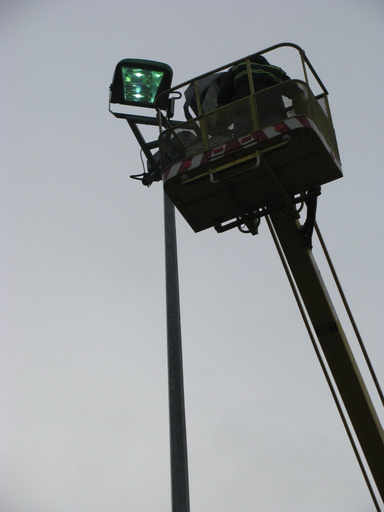

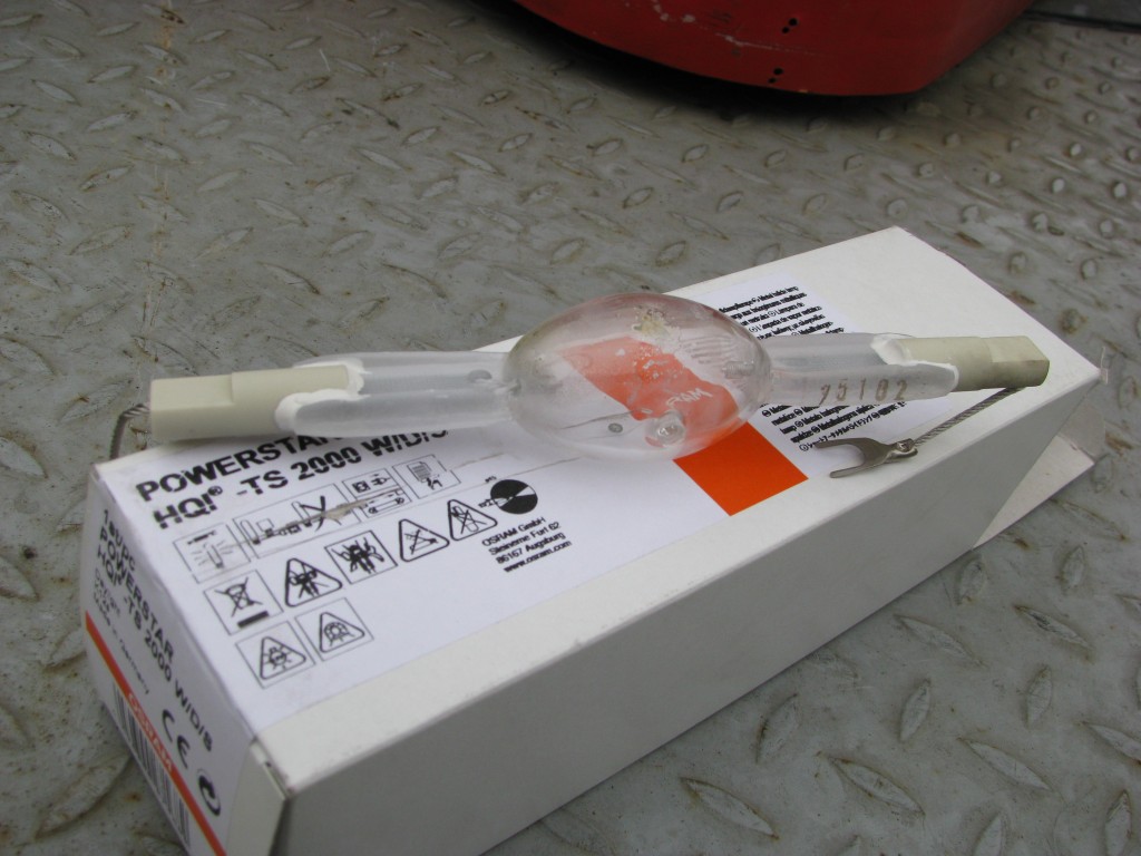

Wymiana źródeł 2000W /400V w naświetlaczach Thorn

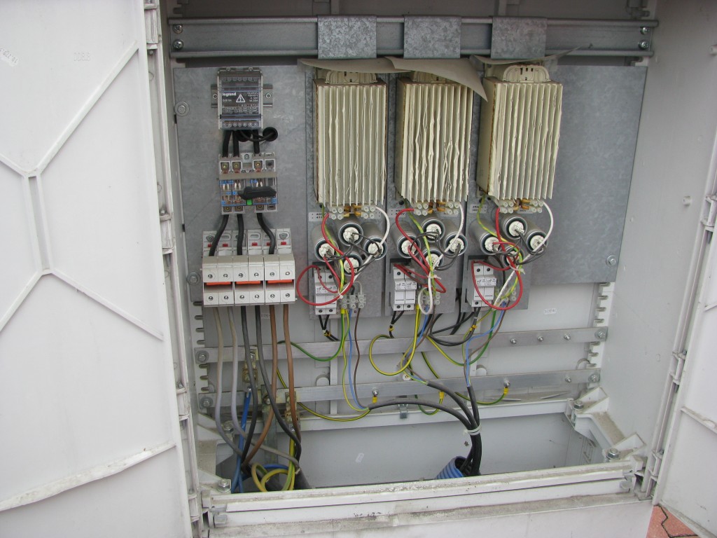

Szafa ze statecznikami

Świetne fotki. Nie spodziewałem się, że hqi-t tak bezczelnie weźmie i strzeli, skoro mamy do czynienia z planową wymianą źródełek. Teraz założyłeś ceramiki CDM-T 150/942, nie dość, że lepsze światło, to pewnie trwałość też będzie dobra. Wielki plus za źródełka na G12, bo nikt tam sody nie wkręci ;)
Ten dwukilowatowy MH to kawał lampy i pewnie też świeci odpowiednio.

Ten maluch kwarcowy zrobił takie.bum że aż odblysnik wgniótł. :P Świetna fotorelacja. 8-)

Wielofasetowy odbłyśnik tej oprawy tak wygląda normalnie i nie został wgięty. Tę optykę projektowali specjalnie pod metalohalogenki. Gdyby lampka rzeczywiście strzeliła z taką energią, by wgiąć odbłyśnik, to diabli wzięliby także przednią szybę i prawdopodobnie pogruchotałoby również inne elementy.
Ale okruchy szkła z rozbitej lampy trzeba pewnie było wygarnąć.

Postprzez swietlik » 10 grudnia 2015, 21:01
Myslałem,że w tych kwiatkach są mocniejsze źródła niż 150W ;) Ale widać takie starczą...

Ta optyka niezła jest. Myślałem, że tam co najmniej 250W siedzi.
