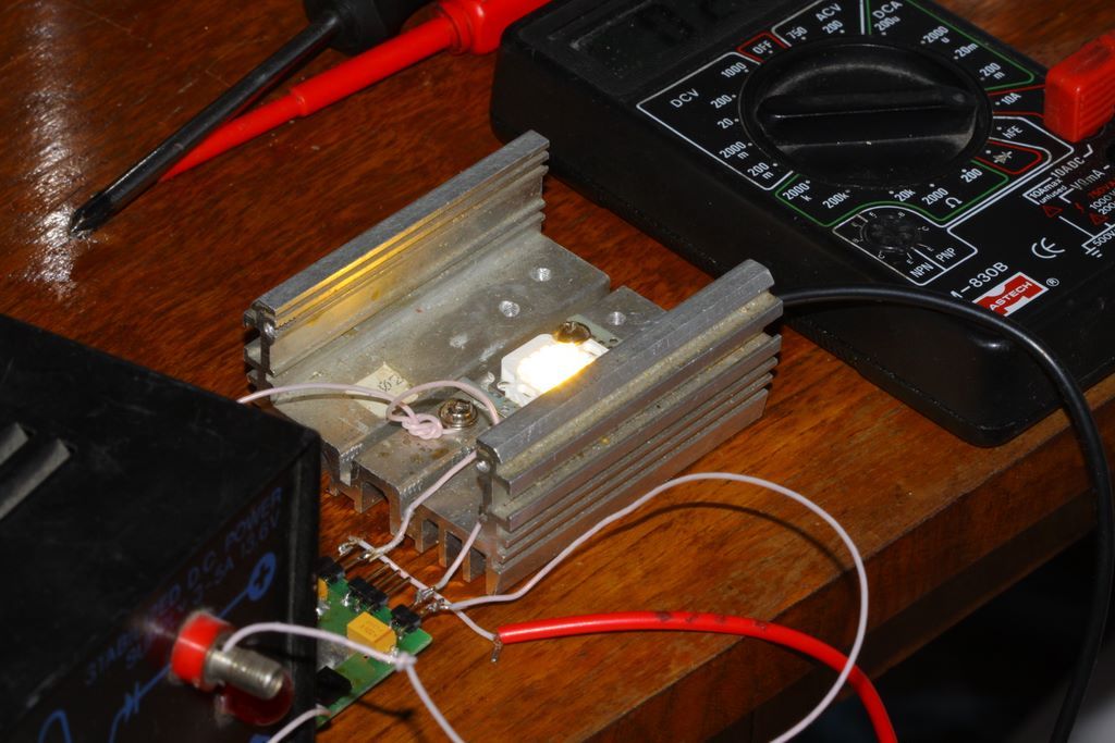

Dioda to pewnie chińszczyzna, dokumentacji nie mam. Barwa 3000K, zapewnie 730, może nawet trochę lepiej. Ale wiem, że prąd to 1A, napięcie pracy około 10V.

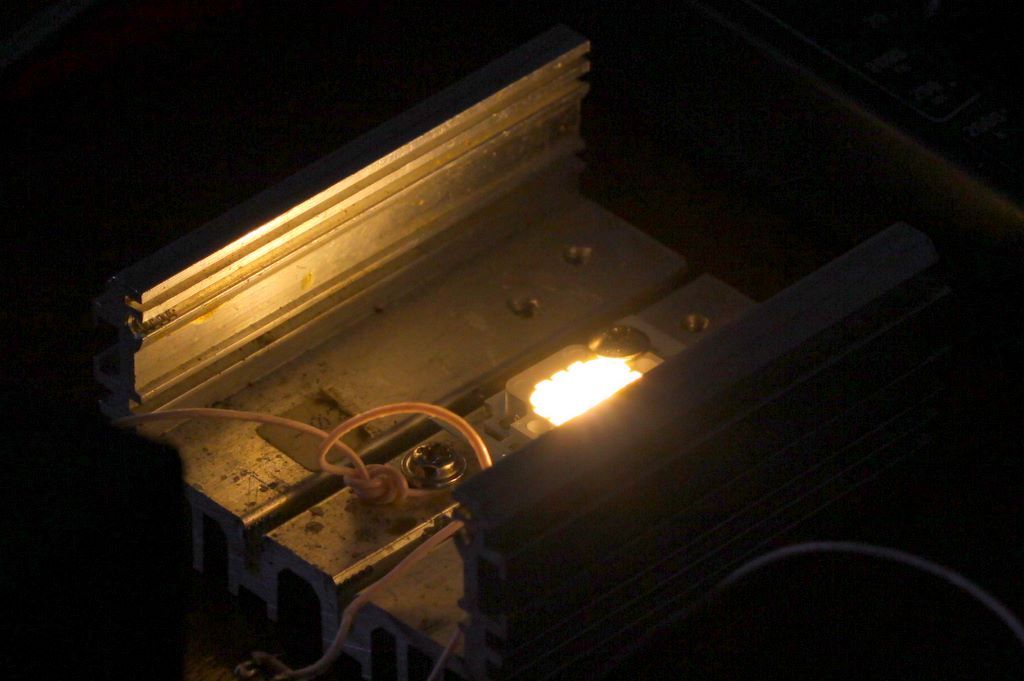

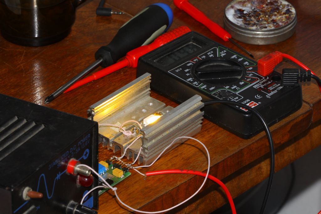

tutaj na prądzie 100mA, napięcie około 9,4V. Dioda jest nieco większa niż cała gwiazdka 5W, widać, że ta dioda ma mieć dobre chłodzenie.
skręciłem prąd do 20mA i przyjrzałem się diodce
Blaszki doprowadzające prąd są solidne, nic dziwnego, bo 1A to nominał. Zapodałem 995mA. Zdjęcie bez lampy, wystarczy spojrzeć i są "dziury w obrazie", powidoki. Chociaż przyznam, że 3W i 5W mają większą luminancję, bo światło wychodzi z mniejszej powierzchni.
skręciłem do 250mA
980mA

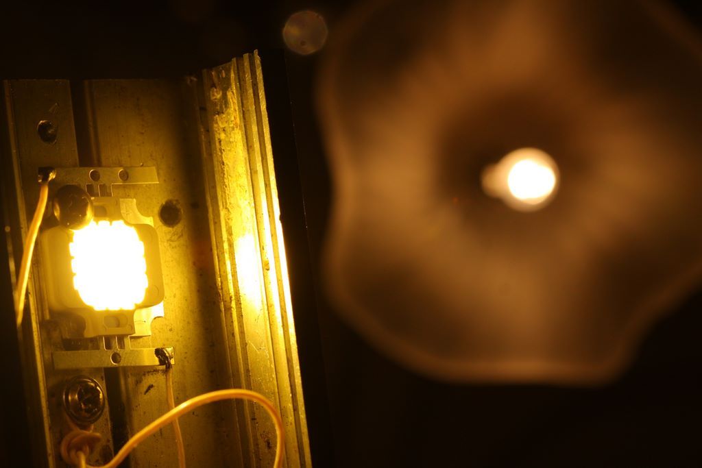

a tak świeci na górę przy 1A prądu, zdjęcie zrobione w dzień, barwa ciepła to światło, zimna - cień

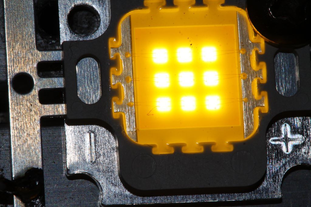

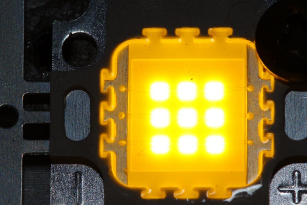

skręciłem prąd do 10mA

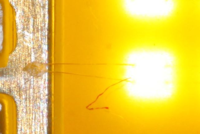

jak widzicie, połączenia do struktur są zrobione dwoma drucikami. W kostce są trzy zestawy po trzy struktury szeregowo.

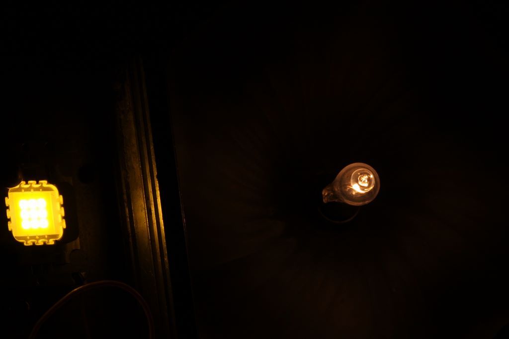

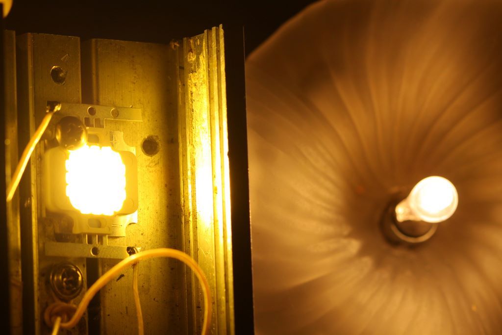

Teraz luminancja - w porównaniu do miniaturowego halogenu 12V 20W w oprawie z ozdobnym kloszem z matowanego szkła.
Jak widać, ta dioda daje co najmniej 600 lm.
