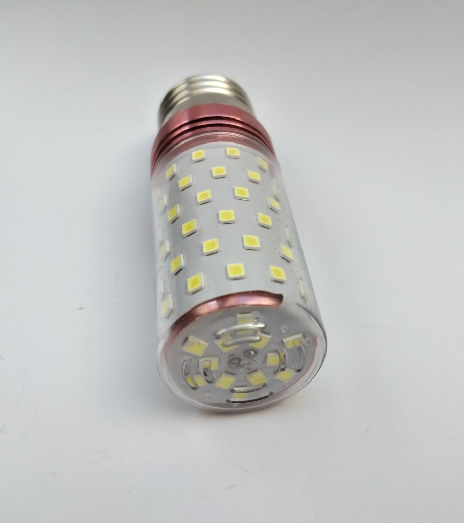

Postprzez Kuba123 » 7 sierpnia 2022, 18:05
LED Candle Lamp

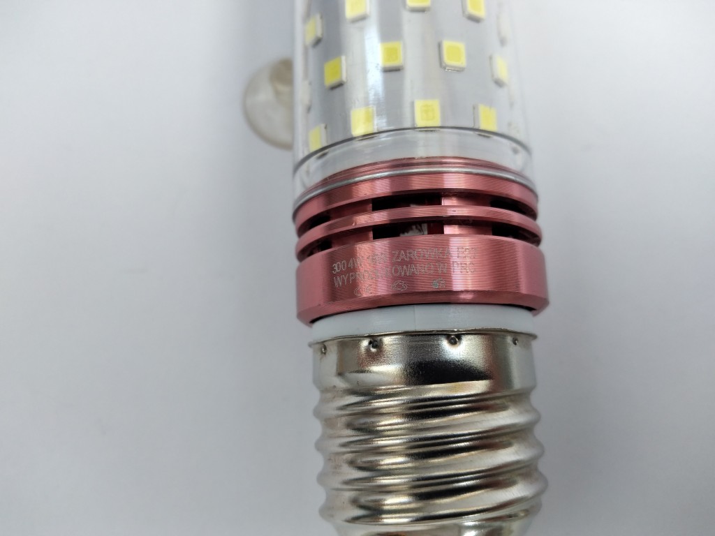

Postprzez Kuba123 » 16 września 2022, 09:09
Ten rodzaj ledówek to tak naprawdę najniższa półka, sprzedawana właśnie najczęściej na bazarkach i w sklepach chińskich - w takim właśnie to nabyłem. Układ zasilający diod też jest prymitywnie prosty, właściwie cała lampka daje się rozebrać w rękach, dorzucę wkrótce brakujące foty.
Właściwie kupiłem to tylko jako ciekawostka, żeby to rozebrać i czegoś się dowiedzieć. Jeśli chodzi o oświetlenie, nie uznaję żadnych tego typu źródeł - szkoda oczu. Oświetlenie to rzecz na, której nie powinno się "oszczędzać".

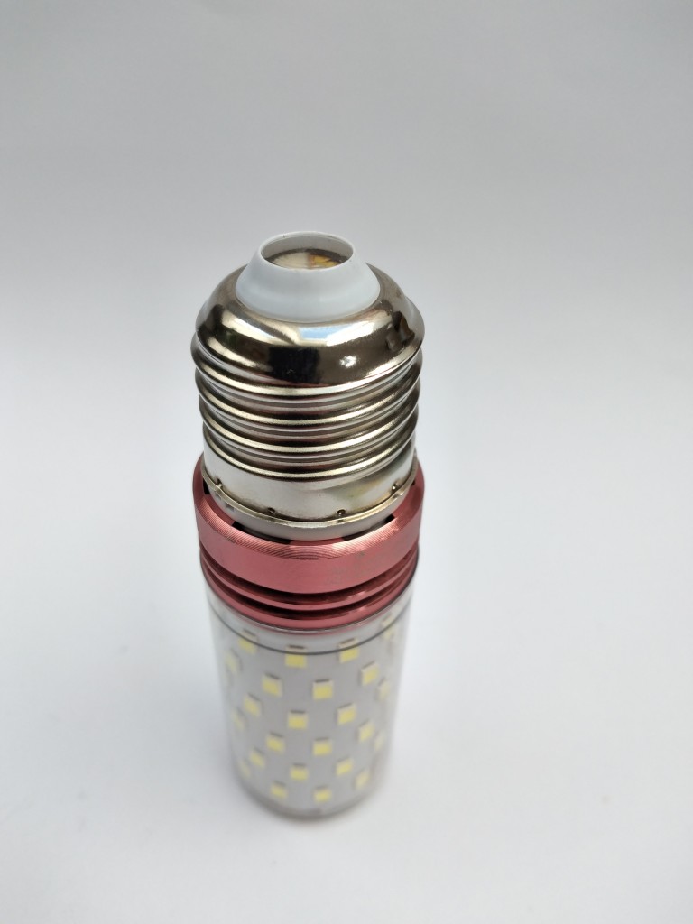

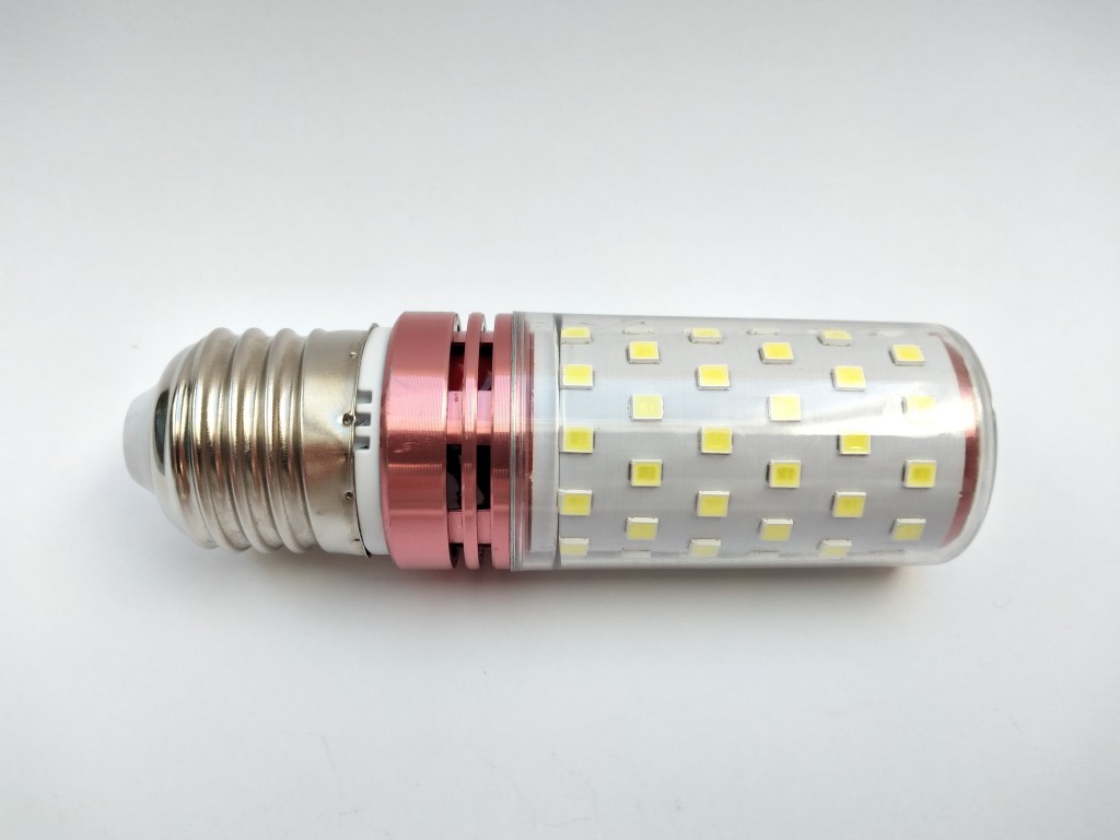

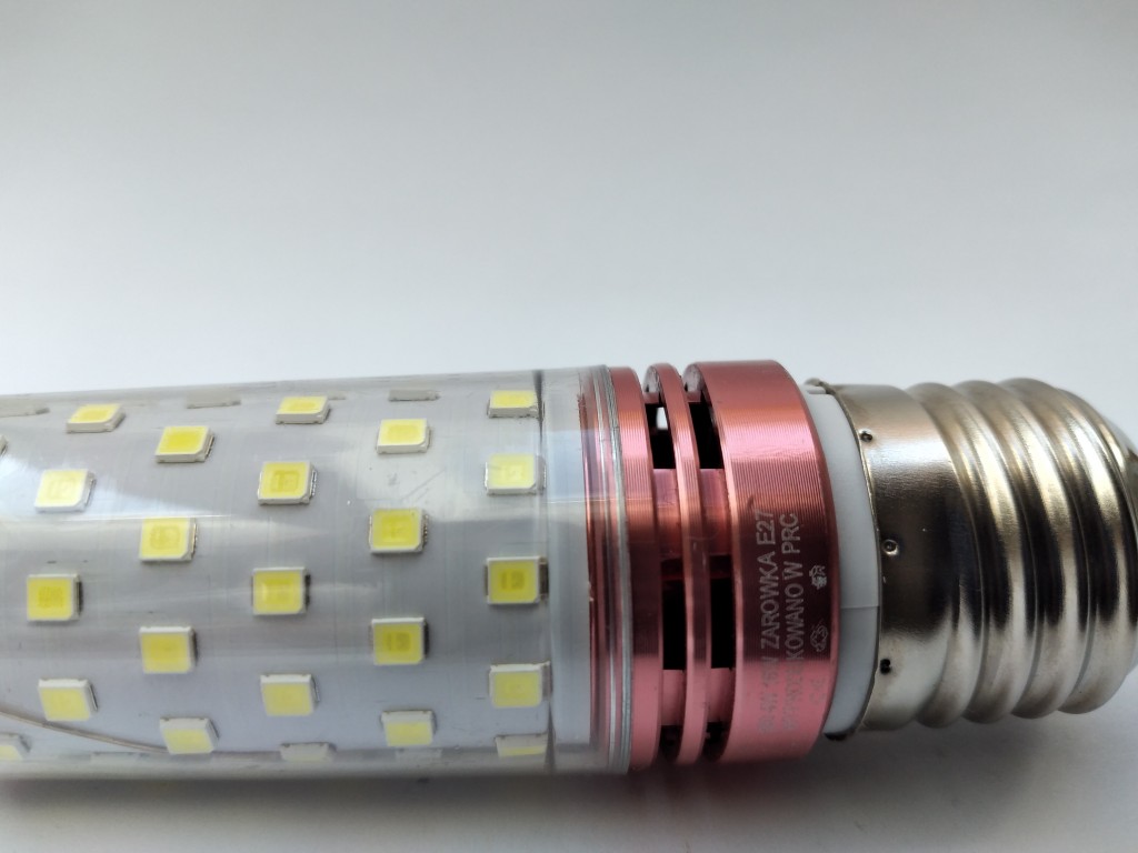

Postprzez Kuba123 » 16 września 2022, 17:32
Zapowiedziane wcześniej fotki wnętrza:
Jak to świeci?
O tak:
Chyba komentarz jest zbędny.
Tak pokaźnego tętnienia dawno nie widziałem. Dla porównania inny LED, którym regularnie się oświetlam - konstrukcja już nieco archaiczna, jednak tętnienia 100Hz brak, żadne zafarby też nie występują. Świeci to nieprzerwanie od ok. 2015 roku po kilka godzin dziennie i wcale nie ma ochoty się zepsuć
Kuba123
Posty: 704
Re: Lampy LED
Postprzez Lampka » 17 września 2022, 00:41
W identycznej tubce, którą kupiłem dokładnie w tym samym celu (jako ciekawostka do kolekcji) kilka tygodni temu na bazarze, efekt jest ten sam, też strob i tętnienia, a także dzienna zimna barwa światła. Układ RC to akurat nic dziwnego, stosowany standardowo w różnych ledówkach, ale kondensator zasilający o wartości 1,2uF to trochę sporo jak na ledy, zwłaszcza że pewnie radiator jest tam tylko z nazwy - ten trzpień na którym jest naklejona ta taśma LED to raczej zwykły plastik, bo stanowi jedną część z tą dostępną dla dotyku bezpośredniego. Elektrolit filtrujący jest, więc pewnie tętnienia i tak są ciut mniejsze, no chyba że nie jest podłączony jedną nóżką i wtedy nie filtruje (zdarza się nieraz, że chińczyk źle przylutuje). Jedyna zaleta, że jest na 400V, więc przynajmniej nie strzeli jak diody padną (w niektórych podobnej klasy ledówkach stosuje się elektrolity wyższej pojemności na 63V, które gdy diody padną, od razu wybuchają). Pewnie gdyby obniżyć wartość konda głównego do zalecanych zwykle 330nF, to filtracja wypadłaby dużo lepiej. A z takiego RC z 1,2uF to nawet świetlówka miniaturowa 4W będzie fajnie działać :)
Fakt, że taką lampkę można rozebrać jednym ruchem ręki, bez żadnych narzędzi to też jest słabe, zasadniczo nie powinno tak być, choć i wśród kompaktów takie konstrukcje bywały. W tej co mam, ta taśma z diodami jest naklejona jeszcze bardziej niestarannie niż w Twojej - przy miejscu łączenia nachodzi lekko na diody pod spodem. Cała ta taśma łącznie z częścią u góry zawiera 48 diod (40 naokoło i 8 na górze), co daje łączny spadek napięcia około 150V, czyli sporo napięcia się na nich odkłada, mniej więcej 3 razy tyle co na świetlówce 4W, którą taki zasilacz tez by obskoczył.
