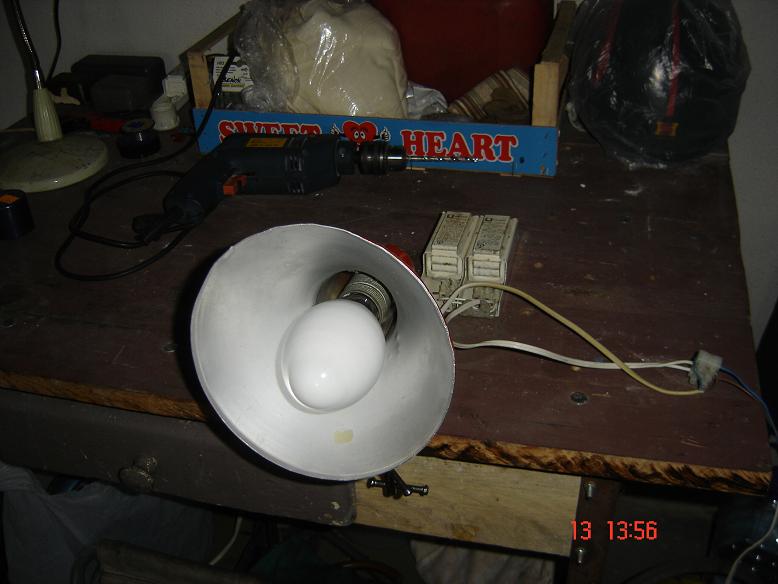

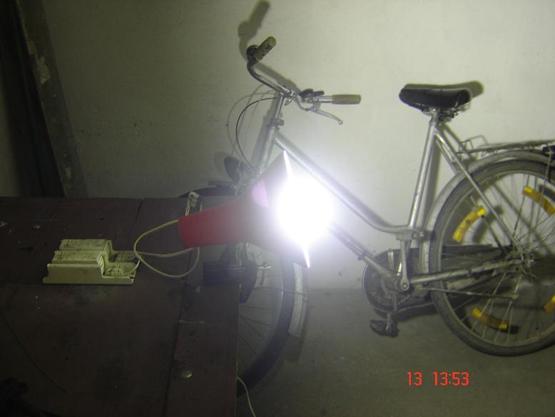

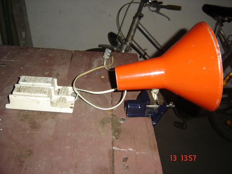

Kto mówi o sodzie, przecież można (i nawet trzeba!) obsadzić MH.

a nielepiej przerobic strade na 100W ? ;) wyglad ma dobry

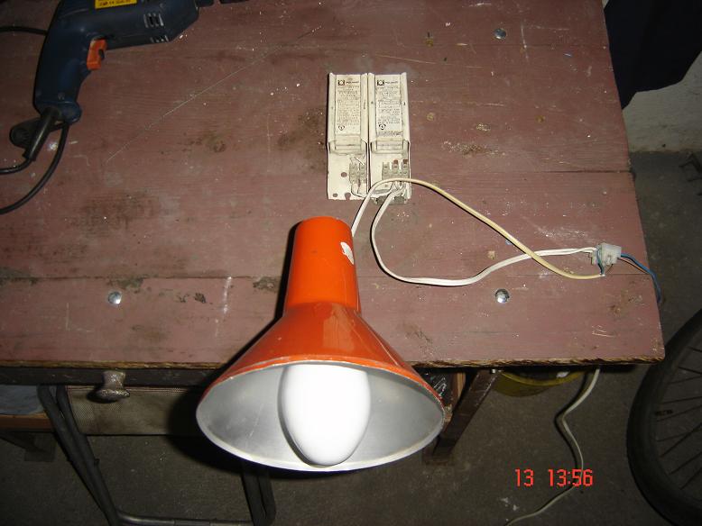

W takim przypadku zaleca się włączenie równolegle kondensatorka klasy X2 o pojemności rzędu 47nF i napięciu pracy co najmniej 250V. Oprawa przenośna musi być ponadto ze względów bezpieczeństwa zasilana poprzez transformator separacyjny 230/230V lub bezpieczeństwa 230/24V.

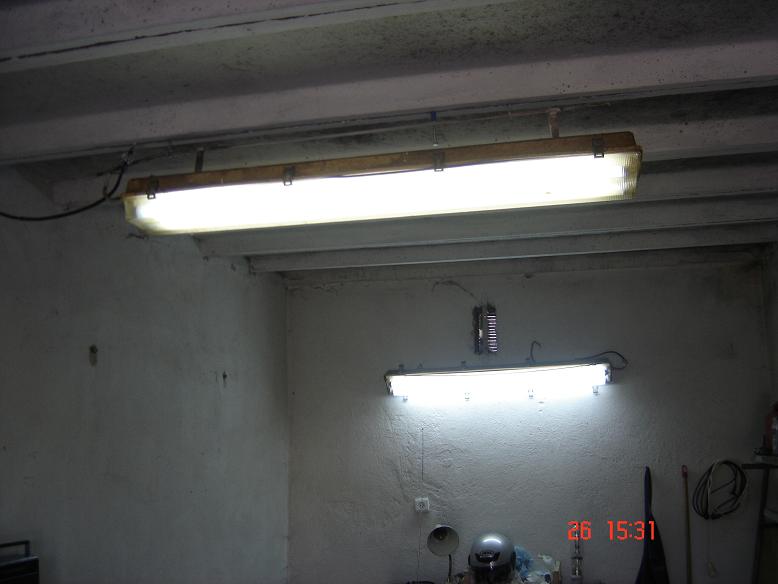

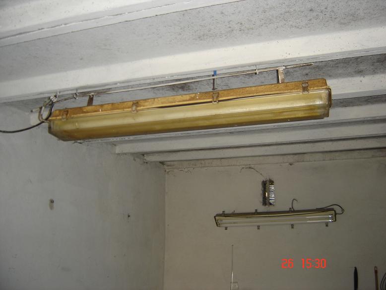

A teraz oświetlenie mojego garażu. W tych oprawach zastosowano dziadowskie świetlówki T12 40W, zostaną one w przyszłości wymienione na świetlówki trójpasmowe 36W/840.

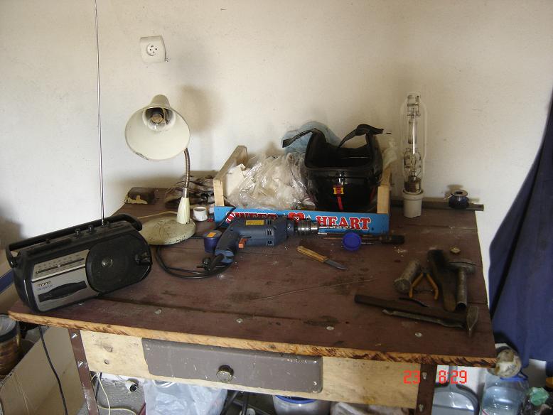

Oprawa do oświetlenia stołu. Zostanie ona zasilona poprzez transformator bezpieczeństwa 230/24V 100VA.
Tymczasowy wynalazek do oświetlania garażu.

Nadal nie rozumiem, czemu nazywasz świetlówki T12 dziadowskimi. :|

Miałem taką samą lampkę biurkową jak na ostatnim zdjęciu, też beżową. Często psuł się w niej włącznik. Potem moja siostra wysmarowała w niej żarówkę klejem, aż wybuchła. Potem była używana do ogrzewania i oświetlania kącika z żółwiami. Niestety miała dość nietypową oprawkę i żadna inna nie pasowała. Długi czas przeleżała bezużyteczna, aż rok temu dałem ją koledze.
