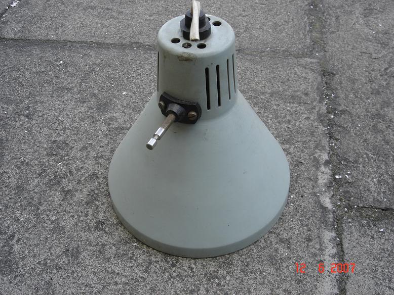

Gdzieniegdzie w naszym kraju można jeszcze spotkać w biurach, szkołach, warsztatach, domach, śmietnikach, złomowcach lampę biurkową produkcji Polam, która wykonana jest w całości z metalu. Oto zdjęcie tego cuda.
Modyfikacja polega na zastosowanie dodatkowego statywu od mikrofonu. Oprawkę z tworzywa sztucznego należy wymienić na porcelanową i można zastosować żarówkę halogenową o mocy do 150W. Można jeszcze ją przerobić na lampę metalohalogenkową przeznaczoną do otwartych opraw oświetleniowych o mocy 70W. Tego typu źródło światła ma strumień świetlny ok. 5000lm, czyli mniej więcej tyle, co cztery żarówki o mocy 100W. Pozostaje jeszcze kwestia zamontowania osprzętu stabilizacyjno-zapłonowego. Wielką zaletą tego typu konstrukcji jest dość niski koszt wykonania.

Ciekawy pomysł, ale czy 5000lm to nie za dużo światła?
