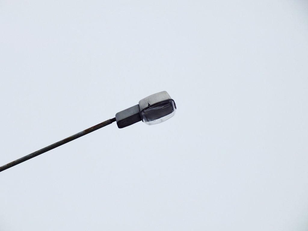

Skrzyżowanie Diamentowa-Zemborzycka. Pewnego razu zauważyłem, że na słupie nie ma Strady. Pomyślałem, że ją zdemontowali, bo i tak nie świeciła, a skrzyżowanie będzie przebudowywane. Goły wysięgnik straszył ok. dwa tygodnie, aż idąc tamtędy zobaczyłem, że oprawa wróciła na swoje miejsce. :)

Nowy klosz :D

... :roll: :roll: :roll: :roll: :roll: :roll: :roll: :roll: , 70% strad w Lublinie ma nowe klosze, może wymienili statek, kondensator, zrobili po prostu jej przegląd ;)

Tak, klosz już wcześniej miała nowy. ;)

Widocznie coś w sobie miała popsute i dlatego nie świeciła więc wzieli ją na serwis :D

Jeśli nie świeciła to pewnie TUZ był uszkodzony, a to stara wersja Strady, gdzie osprzęt jest na konstrukcji oprawy a nie na klapce, więc na wysięgniku bez zdejmowania oprawy ciężko takie rzeczy zrobić

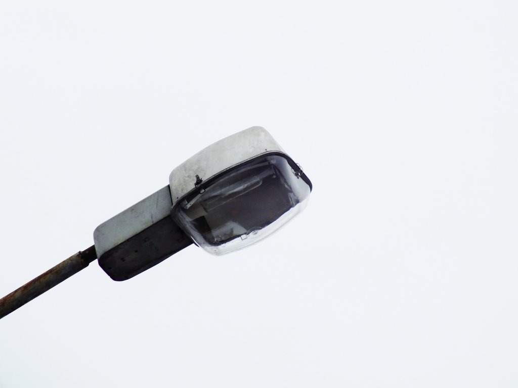

Na zdjęciu nawet widać-ma wymienioną oprawkę-dosyć częsta usterka w starych typach Strady OUS 400 to upalone przewody przy oprawce. ;)
