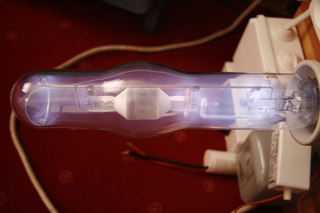

Zauważyłem właśnie, że ta kapsułka UV powoduje trochę podobny efekt jak przy odpalaniu rozszczelnionego MH tzn. widać niebieską poświatę na wspornikach i ogólnie wewnątrz lampy. Oczywiście mam namyśli próbę odpalenia gorącej lampy. Ciekawie to wygląda.

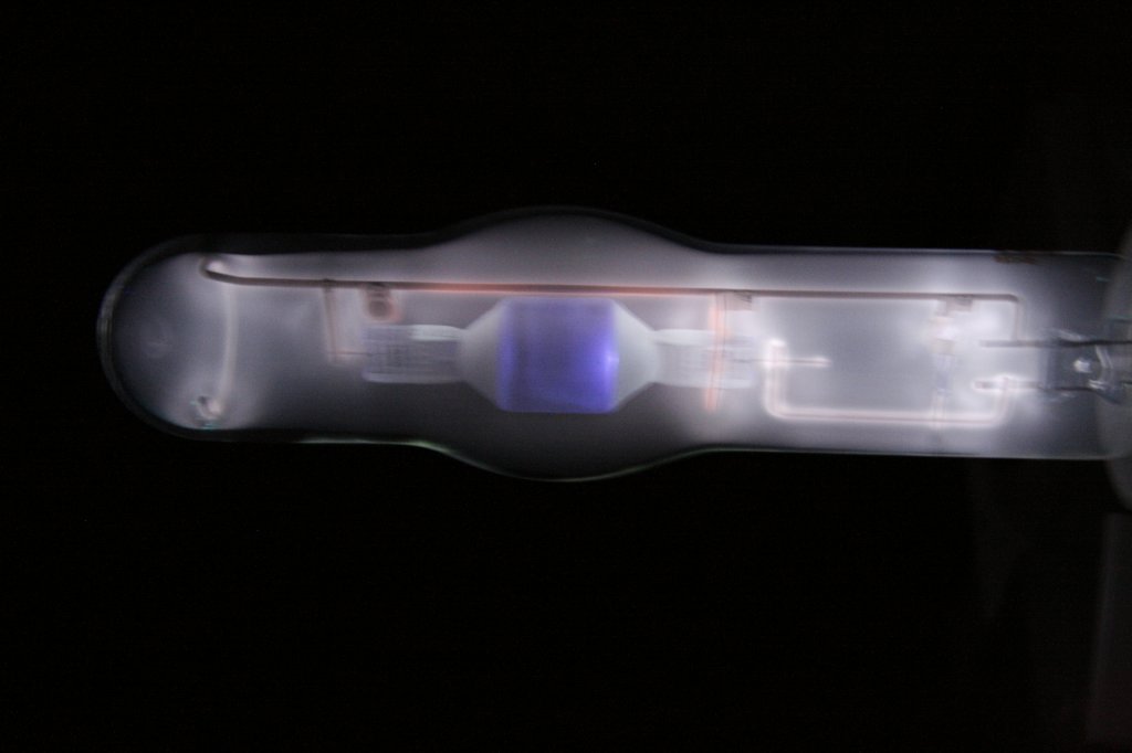

O, dokładnie coś takiego( na drugiej fotce w rzeczywistości kolor jest taki jak powyżej):

To nie jest wina kapsułki tylko źle odpompowana bańka, nieszczelna lub celowo jest wprowadzone wypełnienie gazem obojętnym, trzeba by zobaczyć na innej lampie czy tak samo jest.

na innej takiej samej lampie jest podobny efekt, HQI-E 400W/D wersja Pro również ma tak samo. Najlepiej niech Lumix sprawdzi to na swojej.

Rzeczywiście wygląda jakby była rozszczelniona fajny efekt i parę fotek ode mnie ;)

Czy mi się wydaje, czy drut pod jarznikiem się zaczyna żarzyć ?

Wydaje się. To wygląda tak jakby na drucie był jakiś proszek fosforyzujący.

rónież napiszę to nie jest efekt kapsułki tylko zła próżnia w lampie, to wyładowanie tlące w niskim ciśnieniu, ciekawe moim zdaniem nie powinno tego być, gdyż stanowi to zagrożenie uszkodzenia lampy (przetopienia cienkich elementów) chyba że to celowe działanie i dokładnie przewidziane, że nie stanowi to zagrożenia a ułatwia i przyspiesza dużo produkcje. Świecenie druta wsporczego na inny kolor może być spowodowane bardzo cienką warstwą związków pochodzących z jarznika a przeniesionych drogą emisji jonów z wewnątrz gorącej rurki wyładowczej. Aby zminimalizować tą emisję często dodatkowo izoluje się drut wsporczy na wysokości jarznika rurką ceramiczną lub szklaną ;)

Długo ta lampa pracowała ostatnio? Bo może trzeba wygrzać, by getter zadziałał. Wygląda rzeczywiście na pogorszoną próżnię, Alek by pewnie nawet oszacował ciśnienie po wyładowaniu;)

Te lampki są nowe i były tylko do zdjęć włączane co ciekawe OSRAM HQI-E 400W/D PRO ma to samo

Załącz na dłużej, by się nagrzała porządnie, wtedy getter zadziała.
