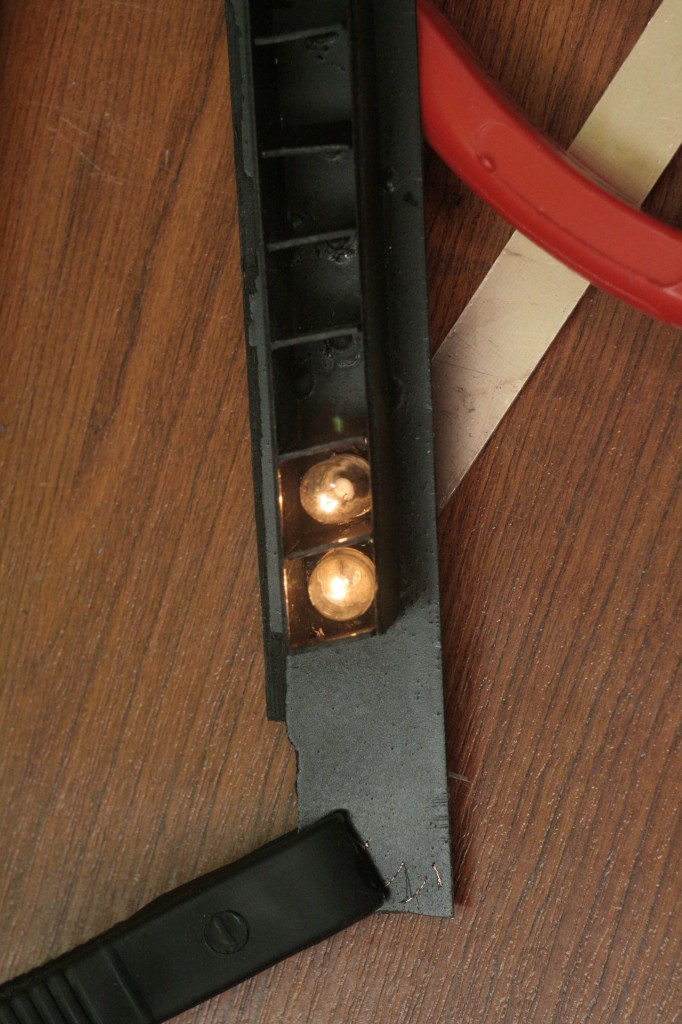

Zgadza się, ale niestety nie znalazłem dzisiaj żarówek W5W 1,2W w dobrej cenie, ale jestem zmęczony i jutro się tym zajmę na poważnie.
A tak świecą żarówki 6,3V na napięciu 4V. Ciągle zbyt jasno - na połowie napięcia żarówki 24V powinny świecić w sam raz. Zdjęcie próbnej płytki wykonane jakiś czas temu, dla zobrazowania sobie, jak to będzie wyglądać.
